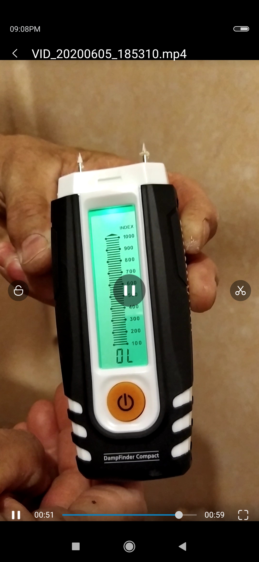

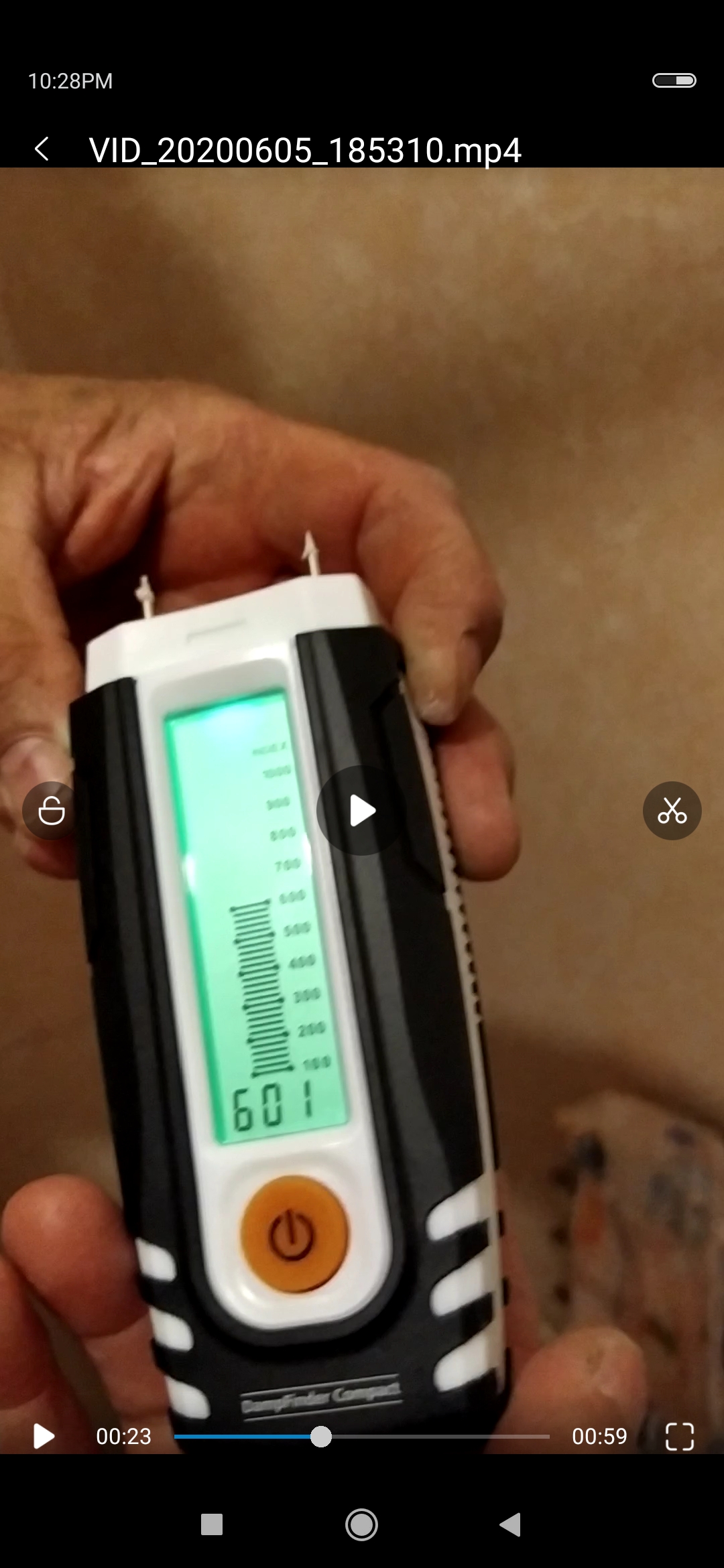

Donc à peine acheter il a été essayé dans le plâtre bien humide de mon plafond. Sur le 1er test y a le chiffre 601 qui apparaît, jusque là tout va bien, mais au deuxième essai, les barres sont montées à fond, une flèche désignant que ça dépasse le taux des barres et 0L qui s'affiche. Donc numériquement ça affiche 0 et au niveau des barres ça explose... Est-ce que quelqu'un aurait une explication à m'apporter ?

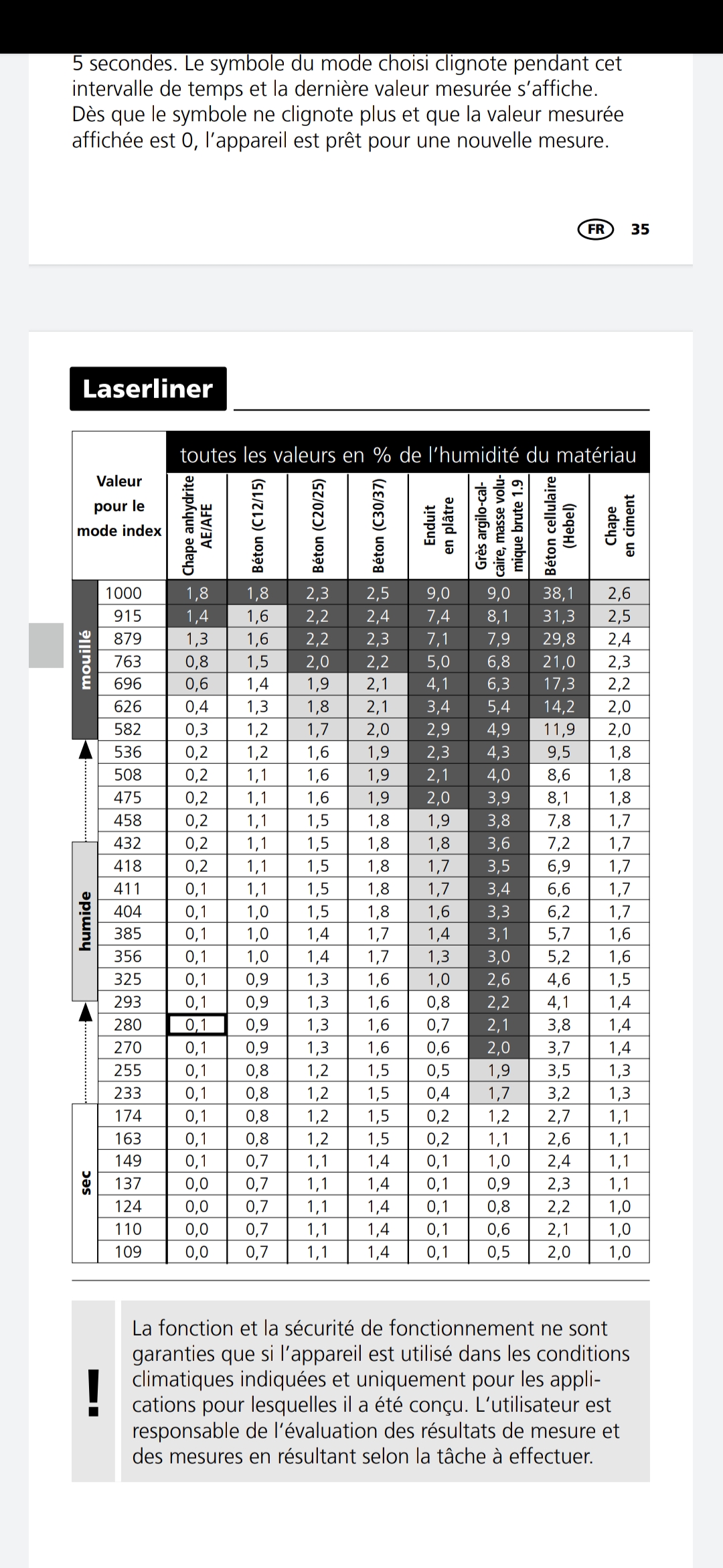

Pour la lecture des barres j'ai cru comprendre que selon le matériau testé, il faut lire l'index via le tableau de mesures pour avoir le pourcentage d'humidité, genre 601 est équivalent à 3,2%sur du plâtre, 2% sur du béton...  Donc si je suis cette logique ça veut dire que l'appareil ne lit par au delà de 9% d'humidité pour le plâtre ?...
